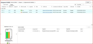

voici une capture, je pense bien être en raid 1.
RAID.jpgJe vais faire une sauvegarde sur un disque externe avant, c'est mieux je reviens plus tard
Oui
