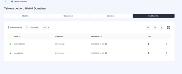

J'ai un configuré le DDNS : 1731579325740.png
Quand je veux ajouter un certificat avec le nom de domaine moustik.site j'ai ça : 1731579630055.png
Je me dis, c'est normal, puisque le certificat est généré chez infomaniak. Mais alors, pourquoi tout les sous-domaines ne sont pas sous le certificat d'infomaniak ?

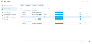

Le web station est comme suit : 1731579937226.png
Pourquoi je ne vois pas plex dans mon webstation ? Qu'est-ce que j'ai configuré pour que plex fonctionne avec un certificat auto-signé avec un port comme syno.moustik:xxxx
J'ai donc configuré les choses différemment suivant les services. Ce qui est problématique.
Est-ce que je peux configurer directement avec webstation un nom de domaine genre : plex.syno.moustik.site et dans le CNAME de mon hébergeur, ajouter plex.syno.moustik.site ? Est-ce que du coup, je serais sur le bon certificat ? Et ensuite, est-ce que cela renverra correctement sur mon portail plex ?

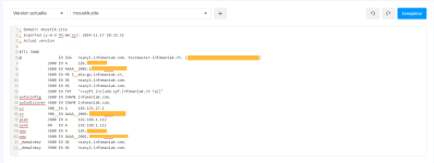

J'ai fait ma redirection [A] sur infomaniak, j'ai mis la même ip que l'ip syno.moustik.site.
ok là c'est bon - tu crées 1 sous-domaine par app et tu associes à chacun cette même Ip publique de ta box (associer en A - pas le mode "redirection").
ex . syno.moustik.site -> 80.50.165.60 , dashy.moustik.site -> 80.50.165.60 , odoo.moustik.moustik.site -> 80.50.165.60, mealie.moustik.site -> 80.50.165.60
Tu dois remplacer [80.50.165.60] par l'ip publique de ta box - Infomaniak propose à chaque fois de mettre l'ipv6 (AAA) pas besoin pour l'instant.
une fois fait tu peux quitter Infomaniak.

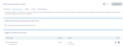

    Je ne peux faire que ça : 1731839472785.png
