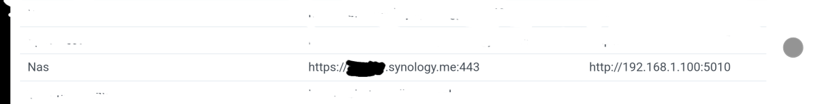

Il suffisait de faire un proxy inversé du port externe https 443 vers le port interne http du nas pour que TOUTES ces applis passent par nomdedomaine.synology.me:443. 'Panneau de configuration' 'portail de connexion' 'avancé' 'proxy inversé' 'Créer'. Une petite capture d'écran pour illustrer:
Dans l'exemple ci-dessus le NAS est à l'adresse privée 192.168.1.100 avec le port personnalisé DSM http 5010.

Le seul port à ouvrir sur la box FAI ou le routeur avec un NDD synology.me est le port 443.^^
