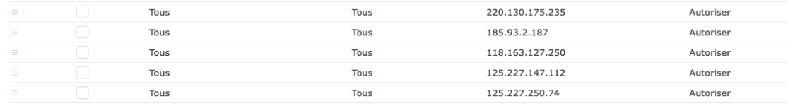

Hello :)
Alors pour le support, perso, j'ai créé un utilisateur dédié, en tant qu'administrateur, sans double auth.
Et j'ouvre temporairement aux IP suivantes :
Par contre, on est d'accord que le compte "admin" (ce nom litérallement) est bien désactivé ? Et que ton utilisateur administrateur est un autre compte ?

Du coup c’est des IP de synology si je comprends bien?
Oui c'est ça.
Demande précision au support quant aux IP à autoriser :) C'est ce que je fais systématiquement quand ils demandent l'accès.
Réactions: patronize
Oui c'est ça.
