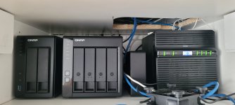

Bonjour tout le monde.
Je m'inscrit vite fait pour vous faire un retour de mon exp sur le TR-004.20230318_150004.jpgSans titre.jpgJ'ai profité des promo Amaz.. qu'il y a dessus par fois ;)Il fonctionne sur:-Un TS-251+ ;) logique. -> système de gestion du raide (et maj Firmware) directe depuis le Qnap ou via les petit switch à l’arrière du boitier.-Sur un pc, gestion du raid (et maj Firmware) depuis l'application Qnap.
-Fonctionne comme stockage externe sur mon DS420J :).
bien sur le format de la partition est a adapter en fonctionne de là où vous le brancher.
Perso, il est en ExFat avec 4x2To en Raid 5 sur mon DS420J qui lui aussi a 4x2To en Raid 5.
La mise en veille fonctionne, le débit est correct (cela reste qu'un petit DS420J 😅.
L’avantage, je peut le branche sur le Vindo pour les MAJ Firmware et vérifier l'état S.M.A.R.T ;).
Dommage qu'il ne soit pas en USB 3.1 Gen2 et que le DS420J n'a pas natif un port Ethernet 2.5.
Copie de mon pc (SSD NVME 970EVOPlus 1To) fichier .vmdk de 57Go, débit 113Mo/s "what else" :).
Si vous avez des question. je tenterais de regarder mes mail 😅

Bonjour, je vous confirme donc qu'il est tout a fait possible de brancher un TR-004 sur un system Synology en USB
il peut tres bien etre utilisé pour vos applis du NAS mais ne peut etre intégré à un volume de celui-ci
Le taux de transfert est equivalent a un USB 3.0 et depasse pour certain des mes fichiers les 100Mo/s ,
(Entre les 2 HDD du 5900tr/m vers 7200 tr/min c'est raisonnable dans mon cas)
Le fabricant "QNAP System Inc." et le produit "TR-004" sont tres bien reconnu pa le NAS synology comme un Disque USB
"[...] il est tout a fait possible de brancher un TR-004 sur un system Synology [...] Le fabricant "QNAP System Inc." et le produit "TR-004" sont très bien reconnus par le NAS Synology [...]"
