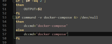

Ce qui est assez étrange car, quand je le récupère je vois que dans leur script, la gestion docker-compose / docker compose est présente :
Donc je ne comprend pas pourquoi cela n'est pas le cas pour toi.
