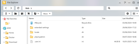

Créer un fichier à la racine de Web: .user.ini
Contenu memory_limit = 512M

Ca fonctionne de mon coté

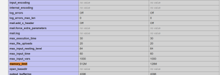

Où est-ce que tu vérifies que la valeur est correctement paramétrée (ou non) ?
phpinfo()
phpinfo()

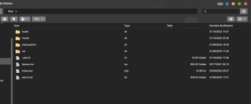

Je vérifie directement avec un fichier phpinfo.php à la racine de "web" ou du dossier "Mautic" (Virtual Host pointe sur Mautic)
avec le code
PHP:
<?php
    phpinfo();

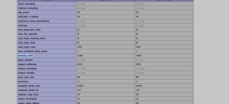

Voici pour user_ini.filename

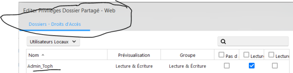

J'avoue je comprends pas , pour les droit de fichier, j'ai vérifié et j'ai tout mis en 777 avec récursion dans les sous dossiers vu que ça ne fonctionne pas de risque mais rien n'y fait. J'ajoute, j'ai vérifié les droits dans le contrôle d'accès de l'ADM (dossiers, etc.), tout est full avec l'utilisateur Administrateur (lecture / écriture). J'ai même essayé avec des droits en lecture / écritures pour "anonyme", temporairement bien sur) et le problème persiste.
