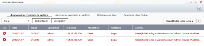

Je m’aperçois que j'ai des tentative de connexion, est-ce en lien avec le fait d'avoir été infecté ?

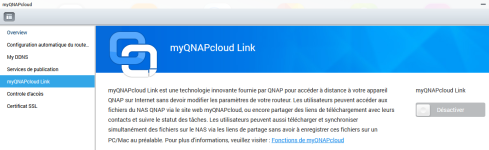

Avant je pouvais me connecter à distance via myQNAPcloud Link, mais j'ai désactivé cette fonction hier (et je ne la réactiverais pas, trop de risque pour le peu d'utilité que j'en ai).

Le compte admin par defaut est t'il actif sur votre NAS ?
Le compte admin n'était pas désactivé en effet (je pensais pourtant l'avoir fait :unsure:) surtout que je ne me sert jamais de ce compte. Je viens de le désactiver car j'ai encore eu des tentatives de connexions... On verra si ça continue...

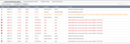

Bon j'ai toujours des tentative de connexions distante, va falloir que j'arrive à régler ça... Avez-vous des piste à m'indiquer (procédures ou autres) ?

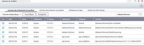

J'ai également lancer "Malware Remover" qui m'a détecté pour la première fois un truc sur l'app "Photo Station 5.7.14" mais je ne sais pas quoi, et ne sais pas comment interpréter ce qu'il faut faire ou ce qu'il à fait. Quelqu'un peut-il m'éclairer sur ça SVP ?

Bonsoir
pour malware remover, il t'a simplement désactiver l'application car pas a jour et potentiellement risqué.

Bonsoir

Merci, en effet l'application n'était pas à jour.
