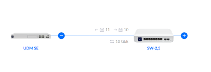

Tu peux commecner avec un UDMSE et ensutie ajouter un second.
Dans ce cas il sera preferable d'utilsier un SFP+ 10 GB pour faire la liason entre les 2 UDM ( module supplementaire a ajouter pour que les 2 Switch communique entre eux en 10 GB/S)
Non l'UDM SE étant un routeur il faut mettre un switch éventuellement en plus . Normalement des câbles en CAT 6A suffit .
Mais l'idéal étant de relier l'UDM Se au switch avec un câble DAC les 10G Teck étant compatible avec Unifi .
Comme dit plus haut l'UDM Se a 8 ports POE RJ45 ce qui permet de raccorder directement Caméras et AP wi-fi en Poe
