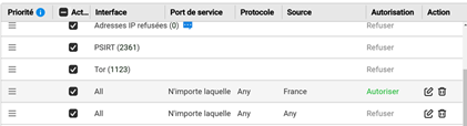

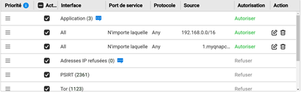

Salut, tu peux mettre ta configuration QFirewall que l'on voit ce qui peche ?
Ci dessous un exemple d'une de mes confs, il faut lire ligne par ligne, (si jamais tu entres dans une condition tout ce qui suit est inutile puisque par ordre de priorité) :
autorise les 192.168.X.X
autorise mes ndd
refuse les ip bannies + PSIRT + TOR
autorise France
refuse tout le reste
