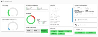

hello,
"Sur OMV est-ce-qu'il existe un moyen de voir en temps réél la charge processeur et ram? Pcq avec la commande top je lis 120% au niveau cpu et la ram jamais à 100% mais j'interprête peut-être mal ce qui s'affiche."
qlq chose comme ça ?
sous OMV7, un ancien AS5002T avec un antique Celeron J1800 et seulement 2 Gb de RAM ...
tu a les infos directement dans "tableau de bord", tu peux même ajouter les températures autres "sensors"
donc pas de soucis de ce coté l'a, et j'ai tout expliqué ici
Bonjour, oui j'ai ajouté comme sur votre screen c'est pas mal.
