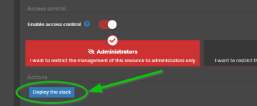

Keao86 a dit: J'ai bien changé les ip pour que sa corresponde 172.22.0.0/16 et 1 Je viens d'essayer et sa me met cette erreur Voir la pièce jointe 11619 Cliquez pour agrandir... Là il te dit que le réseau existe déjà. Il faut le supprimer et le laisser se faire créer par portainer lors du déploiement de la stack.
