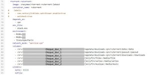

Alors j'ai mis dans la partie rutorrent ça (j'imagine que c'est pour la configuration après avoir fait le téléchargement, car pour l'instant j'imagine que ça doit aller dans downloads/temps ou downloads/complete) - je savais pas ce qu'il fallait "anonymiser" j'espère que c'est bien comme ça

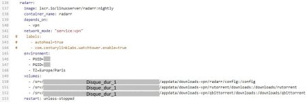

et pour radarr, j'ai mis ça :
donc c'est à dire que je n'ai pas mis le chemin vers /media comme dans le précdent.
Et donc le seul que j'arrive selectionner comme root folders c'est "/downloads/rutorrent/complete"

Je viens de le faire mais c'est toujours pareil quand je vais dans la section Root folder
Si je sélectionne /srv je n'ai que les ... Pour revenir en arrière

Si tu as déclaré pareil que pour rutorrent, c'est dans /média/ que tu dois regarder et non dans /srv

d'accord ! En soit ce qu'il y a après le ":" /srv/.../rutorrent/downloads:/downloads/rutorrent est le "chemin de stockage" c'est ça ? Je connais pas le vrai nom.

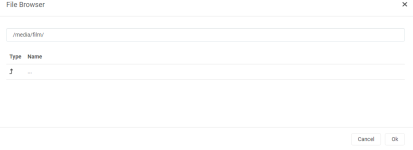

Donc maintenant je vois bien /media/film/ comme tu me dis mais quand j'appuie sur ok, il ne le sélectionne pas 😅

J'ai un petit peu avancé (par enormément).
Je crois que c'est un problème de droit en écriture sur ce fichier.
J'obtiens l'erreur suivante :
Unable to add root folder
Folder is not writable by user abc
Donc si je comprends bien, l'utilisateur de radarr n'a pas les droit d'accès au dossier.
