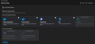

Autre question qui me vient du coup combien de portainer ? 1 seul qui gère tout ?
Yes sur un VM a part aussi Debian+Docker, une VM supervision, avec Portainer ( les autres n'ont que des agents portainer ). Sur cette VM de supervision j'ai aussi telegraf/grafana, ...
À cloisonner ainsi les Vm-docker tu as combien d’entrées dans ton portainer de supervision ?
si je fait comme ça je ne pourrais plus utiliser ma licence gratuite de portainer BE… 😅
