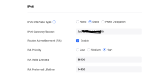

Cela pourras peux-être t'aider , aprés avoir batailler dans Unifi -Ipv6 :
Sachant que mon FAI délivre un préfixe IPv6 non Fixe ;
Dans la partie Internet WAN1 :
Dans la partie Network / IPv6
Les cartes réseaux de mes équipements (Nas Synology; Qnap /PC ) configurer en auto trouvent toutes seule leur IPv6 et détecte automatiquement la passerelle ( le routeur Unifi) avec son IPv6 locale fe80:....

Chez moi l'ipv6 est configurée comme ceci dans le lan, pour la partie wan j'ai la meme chose que toi. J'avais suivi un tuto a l'époque pour mettre en place l'ipV6 avec la freebox
A ma connaissance Free propose un préfixe IPv6 Fixe , ce qui n'est pas mon cas , mais pour moi dans ce cas tu doit configurer le serveur DHCP V6 de l'Unifi et fixer manuellement les valeurs de la plage , puis faire une config manuelle des cartes réseaux ou tu fixe tois-même manuellement l'adresse . J' ai fonctionner de cette manière un temps avec une plage DHCPv6 de 2 à 7d1 le routeur étant en 1 .
Mais mon FAI change le prefixe tous les ans et je me suis retrouver bec dans l'eau :mad: donc je passe par le SLAAC

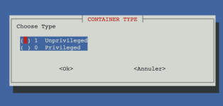

je suis entrain de l'installer en mode vancé, et il me demande ceci , je ne sais pas quoi repondre
Unprivileged.
Privileged à utiliser quand absolue nécessiter car cela présente des risques de sécurité.
je vois qu'il y a zigbee2mqtt etc, le broker, je dois justement tout migrer dessus. Du coup ce genre de chose c'est mieux de le mettre dans un LXV docker ? ou LXC zigbee2mqtt etc ?
Je ne connais pas donc difficile de donner un conseil. Essaie les 2 façons pour voir laquelle te convient le mieux.
